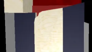

#11 Beitrag von mangiari » Fr 19 Jan 2007 14:23
So, jetzt hab ich mal ein paar Ansichten von meinem Grob-Entwurf gerendert. Betonung auf grob, hier geht es nur um die Raumaufteilung, die tatsächliche Form des Kastens ist hier z.B. noch nicht berücksichtigt. Sind auch alles nur Klötze, keine echten Möbel.
Der genaue technische Entwurf ist noch im Entstehungsprozess.
Das erste Bild ist der Grundriss von oben. Rechts vorne die Küche, dann kommt die Schiebetür. Links vorne die Nasszelle mit Brause, Dusche kann man's fast nicht nennen. Dazwischen kann man ins Fahrerhaus klettern. Mir ist wichtig, dass das Fahrzeug von außen nicht erkennen läßt, ob gerade gewohnt wird oder nicht. Fahrerhaus integrieren ist für mich keine Option.
Hinter der Dusche folgt der Kleiderschrank, in dem hinten unten auch die Gasflaschen (2x 5kg) stehen. Bis hierhin ist noch alles identisch wie im letzten Ausbau, bis auf Details, die in diesem Grobentwurf noch keine Rolle spielen. Weiter hinten folgt dann die geräumige Sitzgruppe und dahinter die Garage (2 Fahrräder).
Für echt Womo-Besitzer ist das natürlich ein Horror an Bedrängnis, der einzige Bereich zum stehen reicht nichtmal so richtig für 2 Leute, aber ich "wohne" halt auch nie. Entweder ich sitz am Tisch, oder ich steh am Herd, oder ich schlaf im Bett, oder ich bin unterwegs. "wohnen" gibt's nicht. Das mein ich ernst, denn ich "wohne" seit Jahren einen Teil der Woche in einem kaum ausgebauten Bus bzw. manchmal sogar im Büro.

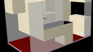

#12 Beitrag von mangiari » Fr 19 Jan 2007 14:29
So, hier in diesem Entwurf kann man erkennen wo der ganze Platz "verlorengeht" und warum es über der Sitzgruppe keine Hängeschränke gibt. Mehr als die Hälfte der Grundfläche ist in ca 35cm Höhe untertunnelt und nimmt mein Kajak und diverse andere Sportgeräte auf. DAS ist für mich Luxus, dass ich mein Kajak immer dabei hab und nicht auf dem Dach rumklettern muss, wenn ich nach 4 Stunden paddeln fix und fertig bin und einfach nur weiter will, und nicht Dachgepäck verstauen.
Die Fahrräder stehen übrigens hochkant, dadurch bleibt auf der anderen Seite unter dem "schwebenden" Klotz genug Platz für die Kajakklamotten, die dank mehrerer Lüftungen im gesammten hinteren Bereich so gut wie im freien hängen. Das hat im letzten Bus schon super funktioniert. Nach ein paar km sind sie fast trocken und können bis zur nächsten Benutzung hängen bleiben. Alle anderen Kajakfahrer müssen ihre Klamotten zu Hause aufwändig zum Trocknen aufhängen. Und in der Dusche will ich das stinkige Zeugs nicht haben.

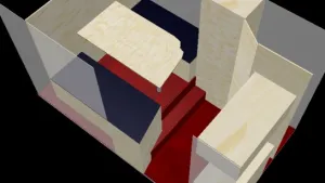

#13 Beitrag von mangiari » Fr 19 Jan 2007 14:34
Das ist die Sicht von vorne, da kann man das Treppchen erkennen, über das man in die Sitzgruppe klettern kann. Die gesammte Technik befindet sich unter der Sitzbank auf Fahrerseite. Also 40Liter Duschwasser, die Heizung und ein Großteil der Elektrik. Das gleicht sich ganz gut mit der Küche aus, denn dort steht der schwere Kühlschrank, die 19L Trinkwasser und die Versorgungsbatterie auf der anderen Fahrzeugseite. Ich hoffe dass sich das so gut ausgleicht, dass ich nicht hinterher sehr einseitige Achslasten habe. Ausgerechnet hab ich's nicht.
Im Endeffekt hat sich aber zum Vorgänger nicht wirklich viel geändert und der war recht ausgeglichen. Auch der 45Liter Unterflurtank hängt auf Beifahrerseite und hilft das Mehrgewicht der Möbel auszugleichen.
Im Eneffekt kann man dann auch noch viel mit so schweren Sachen wie Wagenheber, Schneeketten, Kletterzeug ausgleichen, denn die Sachen fahr ich eh immer sparzieren und die können einen flexiblen fest zugeteilten Platz bekommen, nachdem ich mit den Möbeln fertig bin und die Verteilung auswiegen kann.
