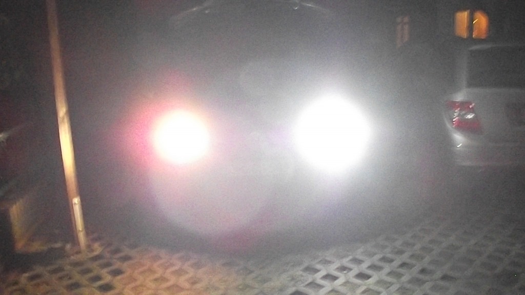

Aber für mein Bulli such ich auch noch Möglichkeiten der Lichtverbesserung. Wenn man damit leben kann nicht legal unterwegs zu sein, kann ich die guten (und besseren)
Halogen-Replacekits empfehlen.
https://de.aliexpress.com/item/Oslamp-H ... 4c4dewCc3A
Die Fahren wir seit 2 Jahren in einer VW Bora (jeden Tag ca 1,5 - 2 Stunden an), zum TÜv wurden die Ausgebaut. Zugegeben, die oben verlinkten sind die schwächeren Versionen ohne zusätzlichen 'Ballast' (Transformator). Es gibt noch stärkere LED-Bulbs (z.B. von Phillips für >100€). Vorteil aus meiner Sicht. Im Motorraum fällt nichts auf, passte 1zu1 in mein Scheinwerfergehäuse.
Und nun der Unterschied zu einer Philips X-tremVision 130%
Ein Russe hat da sich auch mal mehr Mühe gegeben und diverse LED Bulbs getestet.
