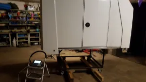

Auf der Suche nach einem kleinem Wohnwagen mit Klappdach (KIP 300, Rapido o.ä) ist mir
eine Absetzkabine (ehemaliger Kühlkoffer, 50mm GFK Sandwich), der bisher auf einer T4 Doka rumgefahren ist,
quasi auf die Füße gefallen. Das soll nur als Schlafplatz für die beiden Mäuse und zur Not mal einen Abend mit vier Leuten
als Unterschlupf dienen (bei uns findet Urlaub draußen statt).

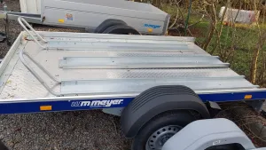

Der Kommt jetzt auf einen Motorrad- oder Kastenanhänger (1.200kg, Ladefläche 2,5m-3m). Siehe Fotomontage unten.
Mit dem atombombensicheren Bett, welches jetzt eingebaut ist (Massivholz und sehr aufwändig gezimmert) wiegt das Ding 350kg.
Da wäre mir ein 750kg Anhänger zu knapp, oder?

Die Türen sind 60x110 cm (BxH) und hat drei Scharniere.
Wie groß kann ich ein Fenster für die Türe wählen? (Etwa gelb amrkierter Bereich)
Wieviel Rand muss da stehen bleiben?

Was hältst Du denn davon, in die Tür (aus optischen Gründen) ein rundes Bullauge zu setzen und stattdessen ein entsprechend großes Fenster in die Seitenwände? Möglichst so, dass Du Querlüftung hinkriegst.
Ob die Kabine für den Anhänger zu schwer ist, kommt auf dessen Lastkapazität an. Wenn nix mehr in die Kabine rein soll, außer Liegefläche, könnte das gehen.

Nun mein Kack 750KG Anhänger hat ein Leergewicht von 120KG.
das heißt 630KG darf ich zuladen.
350KG Abgezogen ergibt 280KG, damit ist man bei der Zuladung eigentlich auf dem Level normaler, kleiner Wohnwagen.

- 750 kg Anhänger wird genügen solange Du keinen Wassertank einbaust und/oder Konserven für 4 Wochen im Busch einlädst
- Festersteg in der Tür vom Gefühl her ca 10 cm... würde aber das Fenster in der Seitenwand setzen

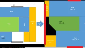

So soll es mal aussehen (Planungstand 27.1.19):
Mal mit den Längen und Breiten noch ein wenig ausknobeln, damit man bei abgesenktem Tisch aus den Polstern alles
abgedeckt bekommt. Bettbreite wäre dann 140cm. Sollte für zwei angehende Teenies ausreichen. Von den Damen wurde ausdrücklich
ein durchgehendes Bett und nicht zwei separate Kojen gewünscht (was ich sonst auch realisieren würde).
Sitzbankbau ganz klassisch leicht wie im Wohnwagen aus Holzlatten und relativ dünnen Platten.
Grüße und danke schonmal für Eure Beiträge /Hinweise sowie schönen Sonntag noch,
Markus

Dein Plan sieht gut aus, das wird was. Mit Sitzbankbreite und Polsterabmessungen kann man mit den Mädels zusammen im Kasten was experimentieren und die ideale Lösung für die Zwei rausfinden. Nach der Zeichnung sind die Sitze nur ca 60 cm tief. Je nach Polsterdicke der Rücklehnen (bitte nicht vergessen, die Belüftung hinter der Rückenlehne mit ca 3 bis 4 cm zu berücksichtigen). Die sollte verbaut werden, weil das Ding wohl nicht beheizt wird und bei kühleren Temperaturen Feuchtigkeit und Schimmel hinter den Polstern entstehen könnte, wenn diese direkt am GFK innen lehnen......ich glaub, Winterrückenlehne ist der Fachausdruck. 2 oder drei senkrechte Leisten an der Wand, darüber 4 oder 6 mm Sperrholz, ggf mit textilem Bezug oder dünnem Teppichboden aufgeklebt. Das fühlt sich besser an als nur das Holz, wenn man nachts auf den auf dem Tisch liegenden Rückenpolstern schläft und sich dabei in das Wandeckchen kuschelt...hihi...

in deiner Skizze scheinen leider die Maße und die Verhältnisse nicht zusammen zu passen :-)
Dadurch wirkt die Kommodo in der Planung größer als wie es in realität machbar ist.
Und du musst immer durchkrabeln um dahin zu kommen.Das macht ja auch kein spaß.
Ebenfalls liegt das Problembei der Komode darin, dass die Bank davor ist und du nur den Bereich oberhalb der Bank nutzen kannst.
Ich habe es mal etwas umgemodelt und original Getreu in den größen Skizziert:
Wobei ich auch die kleine Bank am Kopfende weglassen würde. Dadurch verliert man keine Sitzkapazität, da generell die Sitzbank viel zu klein ist :-)
Man stößt wegen dem Knick mit den Knien zusammen. Habe sie aber, weil du die im Original haben willst, mit eingezeichnet.
Viel Spaß beim sinnieren...

#12 Beitrag von von Boedefeld » Mo 28 Jan 2019 12:29
vielen Dank für die Beiträge und die Zeichnung.
Das war schon maßstäblich gezeichnet aber nicht bemaßt.
Mir wurde gesagt (von einem Schreiner, der auch Ausbauten macht): Sitzlänge= 45cm + Rückenpolsterdicke....
Da ich 8cm Polster nehmen wollen würde (habe ich noch hier). Halt eigentlich 53 cm (gezeichnet 56cm).
Der von Dir gezeichnete (danke dafür!) Grundriss geht (so) nicht.
In den rot markierten Bereichen sind Türen bzw. die große Heckklappe.
Die Türe auf der Fahrerseite sehen ich eh nur als Stauchfachklappe und zum ordentlichen Querlüften.
Die Türe auf der Beifahrerseite soll/muss nutzbar bleiben...
Die Heckklappe ist auch eher zum einfachen beladen und für ggf. ein Frühstückspanorama da, eher
nicht zum Einsteigen.
In dem Bereich, in dem ich diese "Kommode" gezeichnet hatte, hat das Dach in Fahrtrichtung diese Schräge.
Deshalb will ich mit diesem Schrank/Kommode die Bank da von der Wand wegbekommen.
Kopffreiheit ist eh so lala.
Vielleicht kommt mal ein Klapp-/Hubdach drauf.
Das mit der Hinterlüftung ist ein guten Stichwort. Werde ich wie in unserem alten Südwind
mit Polarpaket machen. Da waren Vorsatz"wände" vorhanden die mit Warmluft durchströmt wurden.
Heizung kommt natürlich rein. Benzin oder Diesel Luftstandheizung. Kein Gas.
Grüße Markus
