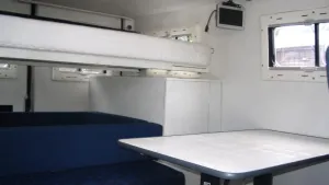

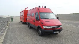

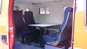

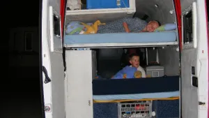

nun hatte ich hier in meinem anderen Thread ja schon ausführlich unsere Selbstbau-Wohnanhänger und unseren Expeditionstruck vorgestellt, aber noch nie den schon so oft zitierten Iveco. Der existiert schon in der zweiten Ausführung und ist seit Jahren ein ganz prima Zugfahrzeug. Die erste Variante stelle ich später mal vor, heute geht es um das aktuelle Fahrzeug, was nach wie vor im Einsatz ist.
Es handelt sich um einen Iveco Daily 35C17V HPT mit 3 l Maschine mit 6-Gang Schaltgetriebe, den wir als leeren geschlossenen Kasten neu gekauft hatten. Ab Werk gleich mitbestellt wurde die Fahrwerksausführung für den 4.2 to mitsamt Freigabebescheinigung, so dass später mal eine Auflastung ohne technische Umbauten möglich sein könnte. Auch Klimaanlage und Zusatzheizung sowie hochgezogene Blinker und alles mitbestellbare an Assistenten waren mit drin. Zwischenzeitlich wurde noch ein MobilEye Spurhalteassistent und Abstandswarner nachgerüstet.

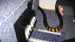

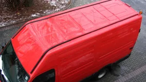

Noch vor jeglichem Einbau habe ich eine komplette Hohlraumkonservierung vornehmen lassen und hinter die Schwellerverkleidungen GFK aufgepinselt, das hat tatsächlich den Rostbefall über all die Jahre spürbar reduziert. Danach wurden erst die Wände ausgeschäumt und Fenster eingebaut, dann ging das leere Fahrzeug nach Schnierle (Busausstatter in Augsburg), die einen Aluminumboden mit eingelassenen Schienen für Sitze, Tische und Liegen einklebten. Mit diesem Schienensystem war es leicht, aus dem Fahrzeug wechselweise ein Wohnmobil, einen Bus, einen leeren LKW oder (hauptsächliche Verwendung) ein Büromobil zu machen.

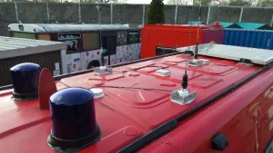

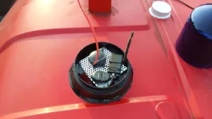

Auf dem Dach haben wir die Originalöffnungen für die Rundumkennleuchten (Feuerwehrfahrzeug) genutzt, um in die Leuchtenradome all den ganzen Kleinkram an Antennen reinzubauen (4x GPS, WLAN, Bluetooth, LTE usw), was besser ausserhalb der Fahrzeugs montiert werden sollte, aber schön waschstrassenfest sein muss.

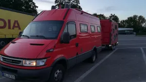

Auf´s Dach kamen dann auch 5 Solarflächen mit insgesamt 380 Watt peak und mehrere Antennenfüße mit Federlagern für Funk, Ortung und Telemetrieanwendungen. Danach haben wir die Blaulichter schwarz lackiert, damit sie im Strassenverkehr nicht irritieren.

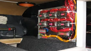

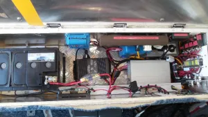

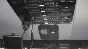

An Technik ist mal wieder so einiges drin, wie man es schon von unseren anderen Fahrzeugen kennt. Unter dem Dachhimmel habe ich eine Bedieneinheit aus Votronic-Schalterpaneelen gebaut und die LEDs darin farblich ausgetauscht. Diese Schalterphalanx steuert eine Zentralelektrik, die schön servicefreundlich auf einem Metallgitterschwenkrahmen über dem Fahrerhaus angebracht ist. Die Leistungselektronuik nebst Aufbaubatterie ist in einem ebenfalls auf dem Schienensystem montierten und damit leicht verschiebbaren Kasten untergebracht, der zwecks Brandsicherheit komplett mit lackiertem Alublech ausgeschlagen ist.

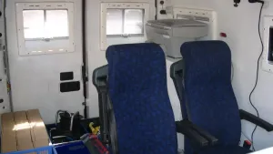

Die Arbeitsplätze hinten können die Systeme vorne komplett fernsteuern, so dass unsere jugendlichen Kids schon mal während der Fahrt Strecken und Staus erkunden oder Stellplätze recherchieren konnten, oder einfach per Funk oder IP Kontakt halten. Und damit man während der Fahrt nicht so von vorne nach hinten schreien muss, haben wir aus dem Flugzeugbereich eine 4-Platz-Sprechanlage eingebaut mit Pilotenheadsets, die den angenehmen Nebeneffekt hatten, dass die Fahrtgeräusche nahezu vollständig ausgeblendet wurden. Man kann sich in wirklich leiser Stimme austauschen, Musik einspielen, Telefon- oder Funkgespräche führen und auch einzelne Plätze wegschalten oder sich rausschalten, wenn man mal seine Ruhe haben will. Oder wenn die Kids nen Film gucken wollen...

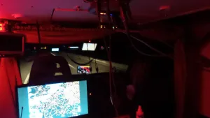

Unser "Nacht-Design" war "Rotlicht", weil sich das als am wenigsten störend hinsichtlich Reflexionen in der Frontscheibe erwiesen hat. Auch erschienen dadurch die Kontraste in den Monitoren und Screens höher, so dass es die Augen während langer Nachtfahrten weniger ermüdete. So haben wir gerne die Nächte für unsere Fahrten genutzt, weil dann kaum Staus waren und alle begeistert mitgemacht haben, die jeweils beste Strecke rauszusuchen.

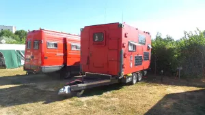

Im Moment wird der Iveco eingesetzt als Zugfahrzeug für unseren aktuellen Neubau, nämlich den BW-Shelter auf Anhängerfahrgestell (wie in dem anderen Thread berichtet). Damit kommt der Iveco super zurecht, auch auf Bergstrecken zieht der ganz gut durch. Ich kann nur sagen, dass der Iveco 35C17V HPT ein prima für Anhängerbetrieb geeignetes Fahrzeug ist. Nur das Werkstattnetz in Deutschland hat die Freude über das Fahrzeug reichlich getrübt.
