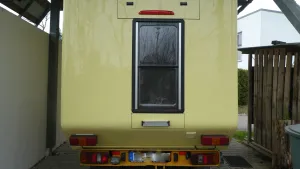

Hallo miteinander,
nun hab ich endlich digitalisierte Innenaufnahmen von unserem selbst ausgebauten T4 syncro,LR, Alkovenmobil.
Leerkabinenentwurf von mir, Eigenausbau incl. Fenster und Dachluken von Oktober 2001 bis Mai 2002. Wand+Dach 40 mm: 2x1,5mm GfK + 37mm PU Sandwich mit Rundkanten. Boden: 3mm Gfk, 37mm PU, 12mm Birkenmultiplex.
Das Womo ist nun 7 Jahre in Gebrauch, ca 165 Tkm, ca. 1,5 Jahre als Womo im Einsatz. Ansonsten PKW, Umzugswagen und Mädchen für alles.
Durchschnittsverbrauch knapp 8,7 l/100 km Diesel.

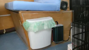

#5 Beitrag von Alter Hans » Mi 01 Apr 2009 20:02
Hallo Rainer,
Möbel aus Birkenmultiplex gewachst, 9 bis 15 mm stark.
Die Eckleisten sind Kieferviertelstäbe 18mm in Aluwinkel 20/20 geklebt und z.T. verschliffen.
War viel Arbeit. Und beim Kleben hab ich ziemlich rumgesaut.
Die Türle sind 8 mm Buchensperrholz, die Wandverkleidung 3 mm Pappelsperrholz. Auch alles gewachst mit Lärchenholzbalsam (sogar die Küchenarbeitsplatte. Das aber würde ich nicht mehr machen).
Und dann hab ich stellenweise noch ein rötliches Sperrholz verwendet.
