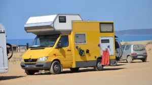

Ciao Joe ich kann dir nur ein Foto liefern, habe ich mal in Italien so gesehen. Viel Spass beim umsetzen.
Herzliche Grüsse Stefan

wie Du an dem Bild von Stefan (Sasisust) siehst, wird das Fahrzeug mit Alkoven deutlich höher. Und dann hinter dem Alkoven abzusenken, bringt keinen Zusatznutzraum. Wenn Alkoven, würde ich versuchen, das Alkovendach komplett nach hinten durch zu ziehen, den gesamten Wohnraum auf einen entsprechend hohen Stauraum zu setzen und so viel Platz für schwere Dinge (Wasser, Batterie, Gas, Getränkevorrat) schwerpunktgünstig weit unten zu gewinnen, so daß der Wohnraum mehr 'Alltagsstauraum' gewinnt.
Ob das allerdings statisch umsetzbar ist, kann ich Dir nicht sagen, dafür kenne ich den Saxxas zu wenig.
