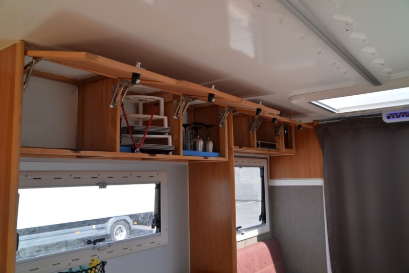

bei den Oberschränken würde ich auf jeden Fall nach oben öffnende Klappen machen. Die sind dann ja aus dem Weg.
Beim Kleiderschrank habe ich Klapptüren (teils mit 180° Öffnungswinkel), damit ich den Schrank wegen der besseren Zugänglichkeit komplett öffnen kann.

Hallo, ja die Schiebetüren werden immer klappern. ich habe alles Drehtüren auch an den Oberschränken, da wären Klappen aber besser da sie immer auf oder zu fallen den so gerade kann man sich gar nicht stellen.

Wenn Oberschränke, dann Klappen nach oben. Die unteren Türen reichen auch als Drehtür.

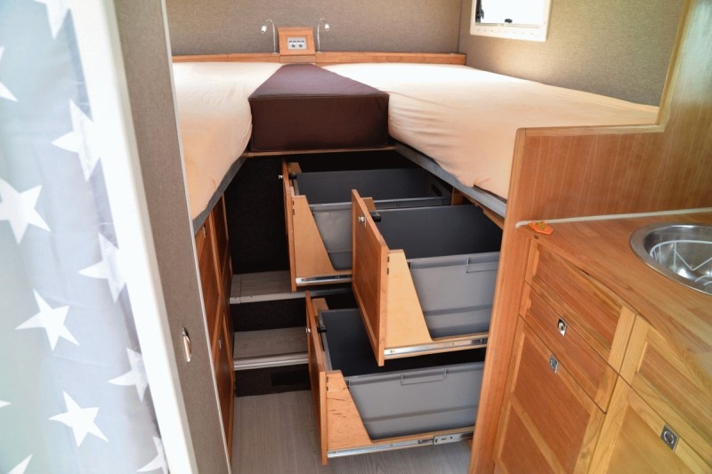

den Hinweis mit den Schubladen kann ich nur unterstützen. Wir haben das mit herausnehmbaren Kisten kombiniert und packen unser Reisegepäck direkt in die Kisten.
Für uns bewährt sich das System seit Jahren.
Oberschränke würde ich auch immer mit Klappen bauen, die nach oben öffnen. Die Oberschränke sind meiner unmaßgeblichen Meinung nach für den Raumeindruck nicht schlimm, wenn sie denn relativ klein sind.
Für mich ist das was für Utensilien, nicht unbedingt für Kleidung.

abgesehen von den Pushlocks ist das eine der geilsten Lösungen mit den grauen Kästen als Schublade! Danke für diese Umsetzung und die Bilder.

Wobei diese Teile schon deutlich stabiler sind als die Standardware Link.
Ich bin bisher sehr zufrieden, außer mit dem Preis... 8)

Wir haben uns auch Kunststoffkisten (Industrieware) schocken lassen und auf Schubladenauszügen montiert, da sind dann noch Fronten davor. Für Proviant nur die Kisten unten eingeschoben, damit sie leicht herausnehmbar sind.. Bild
