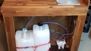

Ich baue mir für meine Anhänger-Absetzkiste gerade einen herausnehmbaren "Küchenblock".
Aufgrund dessen wollte ich auch keine elektr. Pumpe verwenden, und habe mir eine Fußpumpe
aus dem Bootsbedarf zugelegt, siehe Fotos.
Ist natürlich nur Kaltwasser, aber dafür recht simpel und hoffentlich relativ "unstöranfällig"!?! :D
Mit ein wenig Gefühl und Übung lässt sich der Wasserdruck/-Strahl eigentlich ganz gut regulieren.
Zum Hände waschen oder Teekessel füllen taugt mir das...
Hintergrund war eben das ich so die gesamte Einheit einfach nehmen und ins Freie stellen kann,
falls wir wirklich mal im Hochsommer ein langes Wochenende irgendwo stehen....
Holger

#10 Beitrag von John_mit_Ente » Do 30 Jan 2020 17:14
Moin Multivan,
die Pumpen kenne ich gut aus diversen Segelbooten, die funktioniert gut und hält lange. Unbequem finde ich deinen Einbau, man fuchtelt dann mit dem Fuß im Schrank herum. Auf den meisten Booten schaut das Pedal vorne aus dem Schrank hervor, das ist viel bequemer zu bedienen.
MfG
N.
Multivan
Beiträge: 145
Registriert: Mo 27 Mär 2017 13:31
Re: "Wassersystem a la Drucksprühgerät"
#11 Beitrag von Multivan » Do 30 Jan 2020 21:49
ich verstehe deine Kritik, aber in meinem Fall war diese Einbaulange so sogar durchaus beabsichtigt:
Ich hatte vorher natürlich etwas rumprobiert und dabei (für mich zumindest) festgestellt das wenn
ich da meinen Fuß reinstelle das ergonomisch gut passt, weil der Küchenblock 450 mm tief ist, und
man so stehend schön locker leicht aus dem Fußgelenk pumpen kann.
Der Schrankboden auf dem die Pumpe befestigt ist, ist ungefähr 40 - 50 mm höher als der Fußboden.
Wenn ich das Pußpedal hätte herausragen lassen, wäre der Höhenunterschied zur Ferse relativ unbequem gewesen.
Habs wie gesagt ausprobiert. Natürlich hätte man dies wenn man will z.B. durch Neigung der Pumpe auch konstruktiv anders lösen können.
Weitere Argumente:
Ich möchte den Küchenblock wenn ich Lust habe auch kurzerhand ins Freie stellen können.
Hier würde zum einen das herausragende Pedal den Weg durch die doch recht schmale Caravantür erschweren,
und zum anderen würde die ganze Küche durch die Pumpbewegungen leicht zu kippeln anfangen wenn der
ganze Block im Gelände nicht ganz sauber aufsteht. Immerhin ist das ganze doppelt so hoch wie tief!
So stabilisiert man das Gebilde sogar durch den drinstehenden Fuß.
Das sieht vielleicht wirklich etwas unpraktisch aus, ist es aber tatsächlich überhaupt nicht.
Holger

#12 Beitrag von Anton » Sa 01 Feb 2020 09:14
coole Idee mit der Fußpumpe! Das spart viel Wasser, ähnlich wie ein Fußschalter.
Bleibt das Wasser in dem System oder muß man im Gebrauch zunächst etwas Pumpen weil die Schläuche leer laufen?
VG
Multivan
Beiträge: 145
#13 Beitrag von Multivan » Sa 01 Feb 2020 17:17
Äh, da muß ich jetzt glatt mal kurz in mich gehen, und nachdenken, ich hatte zuletzt irgendwann im Herbst gefußpumpt. :?
Ich bin mir aber zu 80% sicher das das Wasser in der Leitung verbleibt?! Doch ja, müsste so sein.
Falls ich mich irre geht es aber dennoch sehr schnell, Das Wasser läuft auf jeden Fall nicht komplett in den
Frischwasserkanister zurück, eine gewisse Wassersäule bleibt stehen. Wenn dann sind es vielleicht zwei,
maximal drei Pumphübe, dann spritzts! Das System ist ja auch sehr minimalistisch. Max. 1m Schlauch zur Pumpe,
und nochmal 1 m bis das Wasser oben raus kommt.
Derzeit ist das Ganze wegen der Frostgefahr (fast) komplett entleert,
sonst würde ich gleich mal eben kurz vor die Tür gehen und es ausprobieren. :D
"Fast" schreibe ich deshalb, weil man die Pumpe so eingebaut nicht 100%ig entleren kann.
Es schnörchelt immer noch hörbar etwas Restwasser drin drum.
Das könnte bei starkem Frost natürlich nicht ganz ungefährlich sein....
Die Pumpe macht für mich nen soliden Eindruck, und die Membran ist relativ groß.
Der Schlauch ist glaube ich InnenDm 12 mm, mein Edelstahl-"Wasserhahn" 9 mm, das gibt ordentlich Druck!
Holger

#15 Beitrag von mrmomba » Di 11 Feb 2020 11:14
Multivan hat geschrieben:
Und das Problem kann man mit einem Rückschlagventil dann auch noch umgehen, welcher direkt vor dem Tank sitzt.
Die Idee hatte ich mir vom Hartwig abgeschaut.
In der Eriba ist es so, dass das Wasser, was einmal den Tank verlassen hat, nicht mehr zurück fließt.
Will ich es leer haben, dann zieh ich den Schlauch ab.
