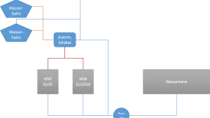

würde eine 3. Variante nicht auch funktionieren?
Du lässt durch aus beiden Warmwasserboiler (und deren Speicher) das Wasser entnehmen.
am Knotenpunnkt beider Boiler setzt du eine automatische Mischbatterie, die immer Temperatur x (z.B) 45C° regelt.
Vorteil für mich wäre: Keine Aufwändige verrohrung, getrennte Aufheizsysteme (z.B. bei defekt). Im Sommer die Nutzung des Elgenas über Strom und die Alde ihr Urlaub gönnen :-D
Bitte melde Dich an, um die Dateianhänge dieses Beitrags anzusehen.

für die Funktion entweder Elgena oder Alde reicht ein einfaches Drei-Wege-Umschaltventil. Das gibt es manuell oder elektrisch betrieben.
Die Temperaturen des Warmwassers kann man an beiden Geräten separat einstellen. Das Thema der Redundanz ist bei allen bisher genannten Konzepten gegeben.
Bei deiner hier gezeigten Skizze mit den parallel angeschlossenen WW-Boilern gibt es einen kleinen hydraulischen Haken. Das Wasser würde sich immer den Weg des geringsten Widerstands suchen und dort entlang fließen. Damit wäre der Boiler zur Beheizung des Wassers dauerhaft festgelegt. Man müsste also hinter jedem Warmwasserabgang eine Absperrung vorsehen, um dem Wasser damit einen Fließweg aufzuzwingen. Dann kann man aber besser das o.g. Drei-Wege-Umschaltventil verwenden.
