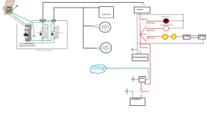

Das hieße für mich ja eigentlich - dass folgender Aufbau Wasserdicht wäre;
1x Leitugnsschutschalter
1x RCD / FI
1x Außensteckdose
1x Innensteckdose
1x Kocher mit Schukostecker und Festgespaxt.
Habt ihr schon von den neuen Arbeits-Kunden-Denglungsanweisungen gehört? Existieren die wirklich? Auf welcher Rechtsgrundlage stützen die sich?
