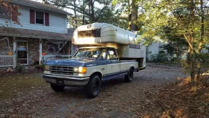

Hier mal ein Bild der Kombi wie sie zzt in Virgnia steht

Ach, guck an, die Avion scheint grad im Trend zu sein. :mrgreen: Ich kenne 2 Leute aus dem Wohnkabinenforum, die genau sowas gerade rüber holen. Eine in sehr gutem Zustand innen wo die Einrichtung erhalten bleiben soll, und die andere zum Neuausbau.

Schick, hat ja was von airstream :-)
Ist das Heck den auch so schön

http://www.airforums.com/forums/f417/19 ... 73739.html
Dies ist eine baugleiche Kabine.
Rechts also die Beifahrerseite. Da sind zwei einzelfenster und drunter jeweils eine Klappe. Die Vordere, das ist derzeit das Gasfach. Das würde ich umfunktionieren als Batteriefach.
Die Hintere ist derzeit die Klappe für den Boiler. da würde ich dann die Kombikiste reinpacken.
Also der 30l Bootstnk ist dann recht groß. Aber eine gute idee.
Dachte an etwas schlankes, was irgendwo daneben stehen kann.
Wobei die Diesel Variante auch gleich ca 1000,- Euro mehr kostet wenn ich mich nicht verlesen habe.
Die Klappe links hinter dem Doppelfenster ist die Lüftungsklappe vom Kühlschrank.
