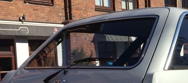

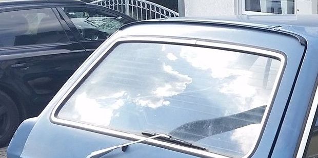

#72 Beitrag von John_mit_Ente » Di 17 Mai 2016 22:15
die auf dem Bild zu sehende Gummilippe oben an der Heckklappe brachte damals beim Ford Granada Mk2 Kombi einen Mimderverbrauch von etwa 1L/100km. Der Luftstrom riss ab, es entstand kein Sog an der Heckklappe.
So sah die Heckklappe ohne die Gummilippe aus:
