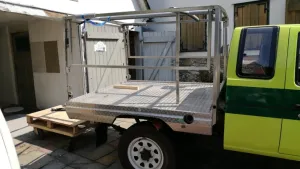

Jetzt habe ich mal die Pritsche vom Rahmen getrennt und auch das Planengestell von der Pritsche. Bleibt also die Riffelblechpritsche übrig auf die dann eine Kabine als Ladung gestellt werden soll. Die Pritsche ist an den 4 Originalpunkten mit dem Rahmen verschraubt. Es liegen ein paar Gummiringe dazwischen, aber das kann man sicherlich noch etwas "elastischer" (z.B. mit Megi Konen) verschrauben. Aber das sind alles nachgelagerte Probleme.
Mit geht es jetzt erst mal um folgendes: Der Alupritschenaufbau ist 1990 in der Schweiz auf das Auto drauf gekommen. Nach Rücksprache mit meinem TÜVler wäre es für eine H-Zulassung in 2 Jahren Voraussetzung, dass diese erhalten bleibt da Orginal so gebaut. Und eine H-Zulassung hätte ich schon gerne. D.h. ich müsste im Idealfall auf der vorhandenen Pritsche dann die Kabine stellen und alles wäre gut. Die Frage ist - und das konnte mit bisher keiner so richtig beantworten (TÜV, Karosseriebauer...) - taugt diese Pritsche von der Stabilität dafür eine Ladung (=Kabine) von sagen wir mal fix und fertig 600 kg (?) zu tragen?

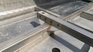

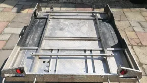

Ich hänge mal ein Foto von der umgedrehten Pritsche dran. Das Grundgerüst sind Vierkantrohre 35x35 Edelstahl 2mm und liegen teilweise doppelt. Mit dem Alu Riffelblech ist dieser Rahmen mittels Nieten und Verkleben verbunden (bisher ohne sichtbare Kontaktkorrosion). Bilder von anderen Zwischenrahmen (die Pritsche würde dann ja als "Zwischenrahmen" bei mir fungieren) die man im Netz so findet sind sicherlich deutlich dicker/stabiler, zumindest optisch. Aber ich frage mich ob man da nicht mit Kanonen auf Spatzen schießt. LKW Dimensionen braucht man sicherlich nicht auf einem kleinem :-) Pickup für 600 kg Ladung?

Ich hab ja was Ähnliches, aber meines scheint schon etwas stabiler zu sein.
Grundsätzlich hätt ich da wenig Angst, denn die Autos die bei uns in der CH so ausgeliefert werden werden auch vielfach an der Beladegrenze betrieben.
Hast Du noch Infos wie den alten schweizer Fahrzeugausweis oder einen Hinweis auf den Pritschenhersteller?
Wenn Du den Fahrzeugausweis noch hast dann steht da unter anderem ja auch das Maximalgewicht und bis zu diesem müsste die Pritsche ja belastbar sein. Zumindest müsste der Hersteller der Pritsche dies so garantieren.

Ich denke schon, dass das stabil genug ist. Und wenn das Ganze zu wackelig mit Kabine wird, kannst du nachträglich ja immer noch unter dem Blech was verstärken, sieht ja keiner ;-)
Aber wenn ich mir das pieselige Blech der Originalpritsche von meinem Navara ansehe.... das reicht.

Das und stabil? Hartwig bezeichnet das als Alufolie :D
Nein, im Ernst das ist reicht meines Erachtens dicke aus.

Zumal die Kabine ja auch nicht punktuell die Pritsche belastet, sofern vollflächig und zum Teil ja auch selbsttragend ist.
Im ernst, hast du dir Mal die billigen Anhänger von Humbaur für 500-600€ ang schaut, DAS ist Dünn!
PS. Feuerwehrfahrzeuge sind meist eh überladen,
PPs. Ich würde da ohne zu denken eine Kabine drauf stellen
ppps: die nachfolgenden Nissan Pickups haben Ehe durch Rahmenbruch geglänzt, statt mit Pritschenbruch. Dadurch das sie in sich stabil ist würde ich auch nichts dynamischer gestalten.

Nun ja. Die Kabine liegt im idealen Fall vollflächig auf dem Alublech auf. Aber das 35er Quadratrohr liegt nur an vier Punkten an der Rahmenaufnahme auf.
Das ist doch der Schwachpunkt. Ich denke aber trotzdem, dass es reicht. Für meine Pritsche habe ich 55x40x2 bzw. 40x40x2 verwendet. Schwarz.

Eigentlich sind es 6 Punkte die sich berühren. An den 4 äußeren Ecken die Verschraubung und in der Mitte zwischen vorn und hinten liegt die Pritsche ebenfalls noch auf dem Rahmen auf ohne da aber mechanisch verbunden zu sein. Egal,ich werde dann einfach mal anfangen...hoffentlich...demnächst...oder so...die Zeit,die Zeit... Ich ringe noch mit mir einfach was fertiges zu kaufen und loszureisen, zumindest Zeit gespart, Geld wahrscheinlich nicht da das was mir gefallen würde über 70.000 kostet. Habe auf der Abenteuer Allrad 2 gebrauchte Toyota HZJ mit AlphaCab Kabine angeschaut,schon schick,... mmmh :?:
