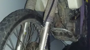

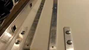

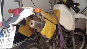

    So, Leute...jetzt ist mein ehrgeiziges Projekt (Motorad per Kran in Heckgarage...das wäre noch nix besonderes, aber: 3,5t Womo!;-) fast fertig. Nachdem ich mir beim Schlosser meines Vertrauens Frust geholt habe ("oh, sehr aufwändig, sehr teuer, sehr schwer...usw.") hab ich die einfache Selbstbaulösung gewählt: Einfache Seilwinde Unicraft ESW 900 (die meisten Quad-Winden haben über 1PS, d.h. die ziehen bei 12V fast 100 Ampere...die ESW hat nur 300W, also 25A). Mit Kabel- und Funkfernsteuerung; allerdings zieht die nur (Ablassen muss ich dann per Rutschkupplung; geht aber recht gut...). Laufschiene MEA2 mit Doppelrollenapparat (Tragfähigkeit 200kg; reicht zum Hochziehen des 100kg-Motorads...dynamische Lasten hab ich nicht, das Motorad steht anschließend in der Heckgarage und hängt nicht am Seil). Damit ich das ganze auf der Schiene ohne Längenänderung verschieben kann, hab ich mir eine Umlenkrolle gebaut (2 kugelgelagerte Seilrollen im gebogenen Blech...;-) und an den Rollenapparat angeschraubt. Die Seilwinde kopfüber an die Decke der Heckgarage geschraubt und von innen mit 2 Alu-Schienen den Druck verteilt (die Winde zieht nur nach hinten, nach unten kommt außer dem Gewicht der Winde kein Moment). Die Laufschiene trägt die senkrechte Last alleine (ebenfalls mit Alu-Schienen von innen gekontert).

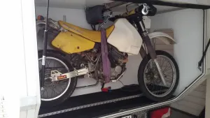

    Heute fertiggestellt und erster Test: Motorad passt grade so rein (ich hatte die Heckgarage danach bauen lassen und wie immer alles recht knapp kalkuliert: ist aber gut gegangen...nirgends passt noch eine Hand dazwischen, wenn die Klappe zu ist...;-)
    So, jetzt aber die Bilder:

    aber die Entscheidende Frage kann ich nicht beantworten: "wieviel wiegt das Ganze? bzw. Achslast?". Der Kran wird mit Seilwinde (13kg) und Rolle wohl so um die 25-30kg wiegen, das Motorad etwa 105 kg (Suzuki DR 350 "abgespeckt", d.h. viel Stahlrohr im Heck raus, Kunststofftank, Batterie raus etc.). Sobald das Womo lackiert ist und das Solarpanel drauf ist, kommt es nochmal auf die Waage (Tanks voll, Motorad drin...). Ich rechne mit 3,3t; spannend ist die Achslast-Verteilung. Da ich Gas, Wasser, Batterien etc. alles auf dem ersten Kabinenmeter untergebracht habe, sollte die Hinterachse noch Spielraum haben...200kg Zuladung (für 2 Personen) in der Vollkonfiguration reicht mir...normalerweise ist ja das Motorad nicht dabei und der 150l Frischwassertank auch nicht voll....ich halte euch auf dem Laufenden, im April wissen wir mehr...;-)

    Die Rollenfunktion agiert als Umlenkrollen-Falschenzugvorrichtung mit einfacher Krafthalbierung wenn ich das richtig sehe oder? (Ist es überhaupt eine Halbierung)
  • wiru
    1.131
    Treuchtlingen
    • 9. Februar 2016 um 12:28
    ja, ist die klassische Flaschenzug-Umlenkung...leider keine Erfindung von mir..;-((
    Verlangsamt die Zuggeschwindigkeit um die Hälfte, verdoppelt die Zugkraft...(war aber nicht das Argument, die Seilwinde könnte 900kg ziehen, das trägt die Decke der Heckgarage gar nicht...). Das Mopped wird etwa 80cm angehoben (Straße bis zum Womo-Boden), das dauert etwa eine knappe Minute...also schön Zeit, um das Gerät zu halten und sauber in die Heckklappe zu lenken...

    Die Heckgarage ist praktisch "ums Motorad rum" designt (DR350); Innenmaße: Breite 2100mm, Höhe 1200mm, Tiefe 1000mm. Das Motorad ist etwas größer, es passt nur rein, weil
    a) schräg gestellt (Hinterrad weiter drin als Vorderrad)
    b) Vorderrad um 10cm abgesenkt (Stufe in der Garage)
    c) Spiegel abgenommen (die 120cm sind bis zur Oberkante Cockpit)
    Ursprünglich wollte ich die Kabine nur 2m breit machen, aber dann wäre das Motorad überhaupt nicht quer reingegangen, daher hab ich mich für 210cm entschieden. Die Höhe der Heckgarage war auch ein Kompromiss zwischen vernünftiger "Alkoven"Höhe (Heckbett über der Garage) und nicht allzuhohem Aufbau (2000mm Innenhöhe). 2000mm Innenhöhe plus 100mm Stufe in der Heckgarage minus 1200mm Höhe Heckgarage minus 30mm GfK-Sandwichdecke macht rund 870mm "headroom" über der Heckgarage; minus 43mm Froli-Unterbau minus 110mm Rollmatratze macht noch gut 75cm Höhe über dem Bett...(uff, hoffentlich richtig gerechnet, mags grade nicht nachmessen...). Das reicht, um sich umzudrehen, aber natürlich nicht, um im Bett zu sitzen...(und da es ein Einzelbett ist (2,1m x 1m), muss auch niemand übereinander steigen...;-)
