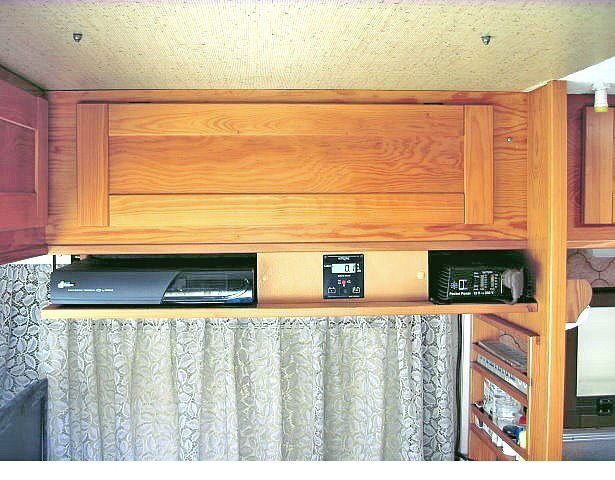

    Ich benutze seit Jahren die beiden folgenden Geräte :
    1. WAECO mobitronic Pocket Power / sinusähnlich - ca 500 W ( rechts im Bild )
    http://www.k-daniel.de/media/i01_dbox.jpg
    2. Studer AJ 500 / saubere Sinuskurve - ca 400 W ( eingebaut ; unterhalb des TV-Gerätes zu ahnen )
    http://www.k-daniel.de/media/i02_tv.jpg
    Der teurere Studer hat den besseren Wirkungsgrad ( weniger Eigenverbrauch ) , nervt aber , sobald der Lüfter loslegt . Das ist zwar selten der Fall , ist dann aber für meinen Geschmack störend .
    Der WAECO macht dank passiver Kühlung keinen Lärm , zieht aber mehr Strom aus den Batterien .
    Da keines meiner Geräte ( TV + Sat-Receiver + Notebook + Handy + DigiCam bzw deren Ladegeräte ) mit der Pseudo - Sinusspannung des WAECO Probleme haben , benutze ich nahezu ausschliesslich dieses Gerät .

    2. Es sollte bedacht werden , ob man ggf. bereit ist , das Lüftergeräusch aktiv gekühlter Geräte zu akzeptieren .
    Gruss ; Klaus
