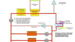

    Anbei ein Vorschlag den ich schon mal zur Diskussion eingestellt hatte
    und Dank euch derzeit so aussieht.
    Ich habe derzeit die Ebersbächer Hydronic 10 geplant, nicht wegen der max. Leistung,
    sondern da sie runter auf 1,5 kw sich regeln läst.
    Das ganze ist noch nicht gebaut.
    Mike
