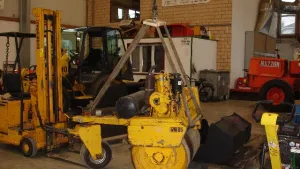

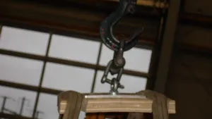

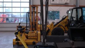

  • Tango
    163
    CH Rothenburg
    • 14. November 2006 um 09:33
    Hallo Zusammen
    Der Test wurde erfolgreich ausgeführt und Fotos erstellt. Erster Versuch mit 176 Kg war problemlos. Dann haben wir nichts in der 400kg. klasse gefunden und so machten wir den grossen Schritt und hoben eine 800 kg schwere Walze an. Holz und Aluplatte leicht gebogen, aber die Schrauben haben gehalten. So nun kann die MFK kommen.
    Anbei Bilder.
    Gruss Joe
