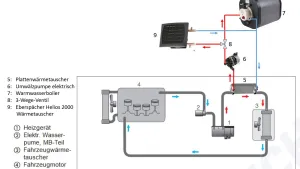

    zwei Möglichkeiten, du nützt die Motorseitige Wasserpumpe und steckst eine
    Kupferschlange in einen Kanister
    oder du machst eine Zweikreisanlage mit einem Wärmetauscher im Motorraum, einer Kühlschlange im Kanister und einer Umwelzpumpe.
    Diese Pumpen sind unter anderem im VW T3 TD verbaut , koste neu um die 50-60 und auch bei verschiedenen anderen Fahrzeugen oder bei Webasto/Eberspächer Wasserheizungen, diese schieben nur das Wasser im Kreislauf herum.
    Zum Entnehmen brauchst du eine extra Pumpe !
    Such mal nach ALFA LAVAL
