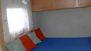

    Hallo liebe Forumsgemeinde,
    schon seit Ewigkeiten stöbere ich auf Euren Seiten, habe mir schon Unmengen Tipps geholt und bin auch seit 2002 unter die Selbermacher gegangen. Nun wollte ich mein Resultat auch mal vorstellen. Von vielen Dingen bin ich heute überzeugter denn je (zum Beispiel von der Basis und auch vom Kabinen-Hersteller - obwohl der hier im Forum ja nicht so vetreten ist) und manche Sachen würde ich vielleicht auch anders machen. Aber wo immer ich gekaufte Wohnmobile sehe, denke ich: Gut das ich meins habe :D
    Also denn, immer eine Handvoll Schrauben in der Tasche wünsch ich. Und bei nächster Gelegenheit wollte ich noch ein paar weitere Bilder einstellen, muß sie nur erst kleiner machen,
    Christoph

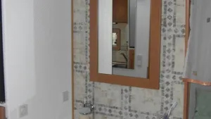

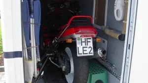

    Hallo Joe,
    vielen Dank, aber grade Du hast ja nun einen richtigen tollen Bigfoot. Im Moment übe ich noch ein bißchen im Umgang mit dem Forum und den Fotos. :? Aber es klappt bestimmt. Ich hatte überlesen, dass man nur drei Fotos pro Beitrag anhängen kann (stimmt doch, oder?).
    Noch was zu den Technischen Angaben: Er ist 7,1 m lang geworden, 3,45m hoch aber nur 2,3 m breit. Leer wiegt er 4,6 Tonnen und darf 6 wiegen. Aber auch mit Mopped im Heck hat er noch reichlich Zuladung. Frischwasser kann ich 450 Liter tanken, Abwasser 150 und Fäkalien 130.

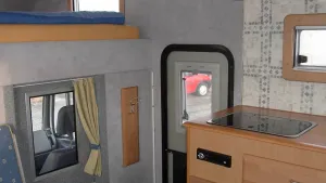

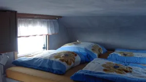

    Hallo Christoph,
    willkommen im Forum. Das sieht doch schon mal gut aus, was man da auf den Fotos sieht.
    Und gleich ein paar Fragen:
    - Was hast Du denn als Verkleidung im Alkoven an Decke und Wänden?
    - Was ist denn das für ein Rahmen um das Küchenfenster, hast Du den lackiert, oder ist das eine Verblendung aus Holz?

    Hallo Krabbe,
    also an die Wände und Decke habe ich dort, wo es mir auf Gemütlichkeit ankam einen sehr feinflorigen (und auch nach Ökotex-Standard geprüften - ich dachte in einem Womo wäre das wichtig) Veloursteppich von Vorwerk geklebt. Das ankleben war nicht so ganz unproblematisch, denn ich wollte ja nicht tausend Nähte haben. Also mußte ein Stück an die Decke - vorher genau auf Maß geschnitten. Angeklebt habe ich das Ganze dann mit einem Flächenkontaktkleber namens Uzin (Habe ich im Hammer-Markt bestellt) Aber auch bei voll geöffneten Fenstern schwebt man noch Stunden später :lol:
    Und der Rahmen an meinem Küchenfenster ist eine Multiplex-Buchenplatte, die ich mit der Stichsäge ausgeschnitten habe und dann mit der Oberfräse rund gemacht. Anschließend gebeizt und lackiert - fertig. Das ging bei mir so einfach, weil ich die billigeren Bonocar-Fenster gekauft hatte, statt Seitz. Da ist das Rollo und das Fliegengitter schon im Fenster mit drin und nicht im Innenrahmen. Ist aber auch der einzige Vorteil, den diese Fenster haben :x
