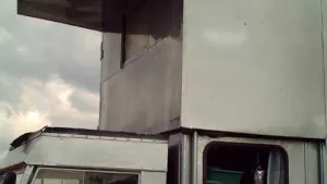

    ich habe auf der letzten Fähre von Griechenland ein Womo mit Hubdach fotografiert, weil mir die Konstruktion so gut gefiel. Ich würde das Bild gern hier einstellen, weiß aber nicht, wie das funktioniert. Wenn mir jemand vielleicht einen Tipp geben kann oder ich das Bild irgendwo hinschicken kann, bitte ich um Nachricht.

    Hast Du auch gesehen, wie das gehandhabt wird?
  • Thomas
    20
    • 26. Januar 2005 um 23:20
    die "Kniegelenke" waren viermal vorhanden. An jeder Ecke eins und vorn und hinten jeweils durch eine Querstange verbunden (synchrinisiert). Die Hydraulipzylinder wurden über eine von einem Elektromotor angetriebenen Hydraulikpumpe beaufschlagt. Die Seitenwände wurden vor dem runterfahren nach innen geklappt.
