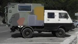

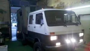

    ich bin der Johannes und lese jetzt seit ca 2 Wochen hier mit. Ich bin 24 und komme aus Dresden in Sachsen. Habe mir im Sommer diesen Jahres nun meinen 3. LT gekauft. Vorher hatte ich ein LT28, ein LT 40 4x4 Kasten und jetzt ein LT45 4x4 Doka.
    dieser soll nun Stück für Stück als wohnmobil für die Familie ausgebaut werden. Wir haben schon die Pritsche die vorher drauf war demontiert und einen Zeppelin Shelter 1 der Bundeswehr auf einem geschweißten Hilfsrahmen darauf gesetzt. ein Seitz Fenster sowie der Durchgang zur Doka ist auch schon drin und die erste Urlaubsfahrt nach Frankreich war mehr als gelungen.
    hier mal ein paar Bilder vom Fahrzeug:

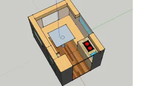

    Da ich mich im Winter langsam an den Innenausbau heranwagen werde, möchte ich euch gern einen Plan vom Grundriss vorstellen.
    Ich mache das zum ersten mal mit dem Selbstausbau und würde mich sehr freuen, wenn ich reichlich Tipps und Tricks erhalten würde.

    das ist ja mal kein alltägliches Projekt hier im Forum. Aber ich muß gleich mal nachbohren:
    Du sagst, hinten ist ne Tür, auf deinen Ansichtzeichnungen seh ich aber keine, bzw die Bank verstellt die Tür.
    Oder Soll der Zugang nur übers Fahrerhaus erfolgen?
    Was hat der Schelter denn für Innenmaße, daraus könnt am evtl. etwas zum Ausbau ableiten. Und wieviel Leute sollen mit? Und wo sollen die pennen?
    Mach mal etwas mehr Input, dann wird Dir hier bestimmt geholfen.

    Was ich mich frage: Wie viele seit ihr denn? Die Doka lässt auf 3-5 Leute schließen, die Kabine aber eher 2-3
    Anton:
    Die Tür ist doch sicherlich der hohe offene Bereich hinten, das "Fenster" wäre dann der Durchgang zum Fahrerhaus.
    Jürgen

    erstmal vielen Dank für eure Antworten.
    Genau die Tür ist quasi der hohe offene Bereich gegenüber der Sitzgruppe. Das "Loch" and der Sitztgruppenwand ist der Durchgang zur Doka.
    Wir sind 2 Erwachsene und ein Kind (1 Jahr) aber es werden sicherlich noch 1 oder 2 Kinder...abwarten :D
    Geplant ist, dass meine Tochter in der Doka schläft ( zumindest im Sommer). Dort werde ich die Rückbank so modifizieren, dass man daraus ein schönes großes Bett bekommt wo auch mal ein Erwachsener oder 2 Kinder drin schlafen können.
    Der Shelter ist innen ca. 2.80m lang, 2 m breit und 1.70m hoch.
    über den Küchenbereich soll noch eine große Dachluke (Heki ??) rein kommen dann hat man da auch stehhöhe..über der sitzgruppe ist mir das denke ich nicht so wichtig, da soll über kurz oder lang auch eher Solar aufs Dach...aber das später.
    Die Sitzgruppe soll 1,60x 2m werden ich denke das ist ok. da hat man für die Küche noch 1,20m platz-> sollte theoretisch reichen oder???
    Die Frage ist,kommt man noch in die Sitzecke rein, wenn der Hubtisch ja dann bis zur Küche und zum Schrank geht?kann aufgrund der geringen Höhe ja ni wirklich ein Podest bauen unter die Sitzgruppe

    achso, @ anton...die Sitzgruppe soll zum Bett umbaubar sein, ganz klassisch mit Hubtisch und Rückenpolster in die Mitte

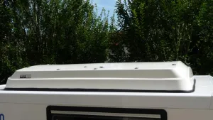

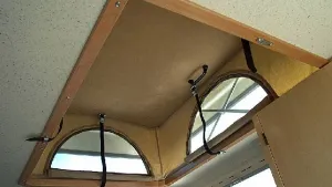

    Im Küchenbereich wäre so ein Hubdach evtl. auch eine Lösung.
    Zum einen gibts die manchmal gebraucht zu kaufen
    und zum anderen hat man damit im Sommer eine super Belüftung

    Ich habe mich auf den Satz bezogen:
    Ein "Midi-Heki" mag zwar billiger sein, verbessert die Stehhöhe aber nicht wirklich,
    bzw. wenn überhaupt dann nur für eine Person.
    Ich dachte dann schon eher an ein großes Heki.
    Da ist man preislich schnell an oder über 1000€!
    Das ist dann aber auch schon an den Preisen für so ein Hubdach.
    Um stehen zu können, kannst Du zwar das Heki aufmachen, aber auch nur wenns nicht regnet. :mrgreen:
    Da hat das Hubdach schon noch Vorteile. :wink:
    Und ein wenig Licht bringt es im geöffneten Zustand schon.

    hallo,
    ich habe mal noch einen Shelter mit Festbett geplant,wäre 1,40 breit und 1,90m lang.
    Die Sitzecke ist 1,40m mal 0,75m.
    Somit hätte man ne kleine Sitzecke und müsste nicht jedesmal das Bett umbauen. Ausserdem wäre die Sitzecke umgebaut ein Super Kinderbett für meine Tochter.
    Was haltet ihr von dem Grundriss? Denkt ihr dass wird zu beengt?
    Vielen Dank erstmal und Grüße aus Dresden, der Johannes

    • 5. November 2012 um 21:04
    Also bei dem beschränkten Raum würde ich kein Festbett bauen,sondern nur ein ausziehbares Bett was dann halb über die Sitzgruppe und vielleicht einen Teil der Küche geht. So dass immer noch 1 Person sitzen kann, wenn das Bett schon gemacht ist.
    Sonst ist der Bewegungsraum zu gering.
    • 5. November 2012 um 21:14

    • 5. November 2012 um 21:34
    haha, das stimmt...meine tochter is grad ein Jahr geworden im Oktober :D , also eher noch ein kleines mediteranes hunger habendes "Party" model :lol:
    Wahrscheinlich habt ihr recht, wie Holger schon sagt, der Platz zum treten wird zu eng sein, das macht dann auch kein spaß.
    Geplant ist eigentlich auch das Kinder(schlaf)zimmer in der Doka...da hat sie ihre Ruhe (und wir auch 8) )
