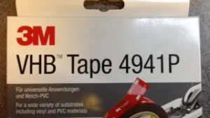

    ...... dann werfe ich mal das 3M VHB Klebeband ins Spiel......
    Wenn davon ein paar Quadratcentimeter zwischen zwei Stahlkreisplatten von 20 cm Durchmesser, an Eisenbahnkupplungen geschweißt, gepappt, ausreichen, um einen Zug von 40 Eisenbahnwaggons zu ziehen, sollte man bei allen Klebeverbindungen im Womo zurechtkommen.....hihi.....einschließlich des Abschlepphakens......
    Nur, abmachen geht nicht mehr......

    Ich hab mir gerade mal das Datenblatt von dem Klebeband angesehen.
    Sowohl bei der Zugfestigkeit, als auch bei der (für den Anwendungszweck) interessanteren Zugscherfestigkeit sind die Festigkeiten von Sika 252 ca. 5x höher...

    Thomas,
    Ich hab jetzt gerade auf der 3M Homepage die Datenblätter der gesamten Serie durchgesehen.
    Die Werte sind alle mehr oder weniger gleich.
    Kannst Du evtl. an genauerer Angaben / genauer Bezeichnung der von Dir gemeinten Klebebands kommen?
    Denn ein Klebeband mit Festigkeitswerten im Bereich von Sika 252 wäre echt eine tolle Arbeitserleichterung.
