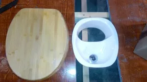

    Habe heute nun den Separator von Kildwick erhalten.
    Der erste Anblick sieht gut und schön aus. Zweiter Anblick... ...zwei winzige Löcher im GFK. Nehme an das diese beim laminieren entstanden, sprich Lufteinschluss. Nicht unbedingt kritisch, aber dennoch etwas ärgerlich... ...muss eben etwas sorgfälltiger geputzt werden...
    Die beigelegten zwei Siebe haben mich voll enttäuscht: verchromtes Plastik... Wahrscheinlich sind es deshalb zwei... Hier hätten sie nicht sparen sollen und ein gescheites V2 Sieb beilegen können- kostet eineuronochwas... :? Ich werde es überleben... 8)
    Die Klobrille haben wir auch schon besorgt. Es ist eine Standartbrille aus dem Baumarkt.
    Diese wird geringfügig umgebaut um sie TTT gerecht zu machen...
    Bald gehts weiter... 8)

  • Yumi
    36
    • 8. März 2017 um 22:42
    Sieht bei uns genauso aus :D, bei uns steht auch schon die Box, es wartet nur noch der Deckel darauf das Loch verpasst zu bekommen :lol:
