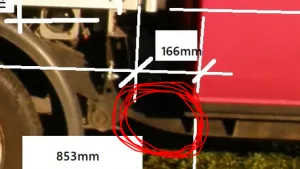

Die Breite ergibt sich in der Schweiz am breitesten Punkt des Fahrzeuges ohne Anbauten, also ohne Spiegel. Wie es mit den Kotflügelverbreiterungen ist weiss ich leider nicht.
Ich hab den Vorgänger Eures Autos, einen Nissan KingCab der MD21-Reihe mit 2,4l-Benzinmotor.
Also müsste es dasselbe Fahrerhaus sein.
Aber ich hab eine Flachpritsche!
Ist zum Einen ein Riesenvorteil bei der Kabine, zum Anderen könntet Ihr natürlich eine breitere Flachpritsche bauen.
Meine ist wie die Fahrerkabine 1,65m breit, was wirklich nicht übertrieben breit ist...und ich überlege selbst eine andere zu bauen, die zum Einen breiter, zum Anderen kürzer und zum Dritten tiefer unten ist.
Bei meiner Pritsche ist Unterkannte Pritsche, die noch nie von Rad berührt wurde trotz 1600kg Kies hintendrauf (Der Baggerfahrer der mir 600kg aufladen sollt ehat sich minim verschätzt) und Verschränkungsversuchen, bei 85cm vorne und 88cm hinten, beim Rad sinds 87cm.
Es wäre also möglich eine Pritsche mit 88cm(beim Rad) zu machen, wenn direkt beim Rad keine Verstrebung unter dem Blech wäre.
Vorteil davon: Vom Tüv eigetragen (Tüven müsst Ihr ja sowieso) und dann ist auch eine entsprechend breite Kabine kein Problem.
Problematisch wäre höschstens: Wie verbreitert man die Spiegel beim PickUp?

Übrigens solltet Ihr Euch nicht zu viele Gedanken um Isolierung machen wenn Ihr eh Hubdach mit Stoff habt.
Da würd ich mit 6-9mm Siebdruck arbeiten und das Dach entweder aus Alublech (hab ich nicht so tolle Erfahrungen damit gemacht, die Schweissnähte reissen gern...) oder mit einer GFK-Schaum-GFK-Sandwichplatte machen. Dann tropft auch nichts.
Für Wintercamping ist eine Kabine mit normalem Stoff als Seitenwand des Aufklappdaches eh nicht geeignet.
